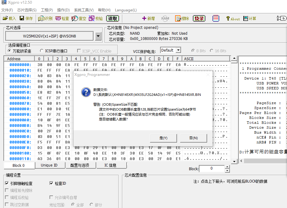

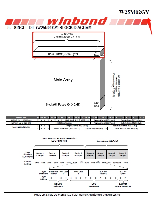

作者: admin    时间: 2023-4-8 16:23
回复 1# a355862776
W25M02G 硬件页面大小只有2048+64个,你的文件是从什么地方来的 2048+128?这个文件肯定是不对的。
这种文件是写不对的,
OBB容量大的可以改小,小的改大无法写入!

作者: a355862776    时间: 2023-4-8 19:36
我从HN8145XR光猫用编程器提取的固件然后烧录到另外的芯片提示OBB Sparesize不匹配源文件长度是128 然后我就在编程器改成的128本来是64
作者: admin    时间: 2023-4-9 10:55
我从HN8145XR光猫用编程器提取的固件然后烧录到另外的芯片提示OBB Sparesize不匹配源文件长度是128 然后我就 ...
a355862776 发表于 2023-4-8 19:36
  1、HN8145XR光猫是不是同型号芯片?如是不是不可用M02G替换,芯片内部结构完全不同,不兼容
  2、如果是同型号芯片,其他编程器读的就是错的,M02G 每页只有2112个字,不可以写入2048+128=2196个字节
