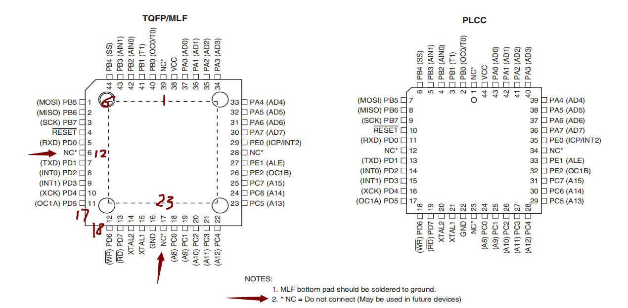

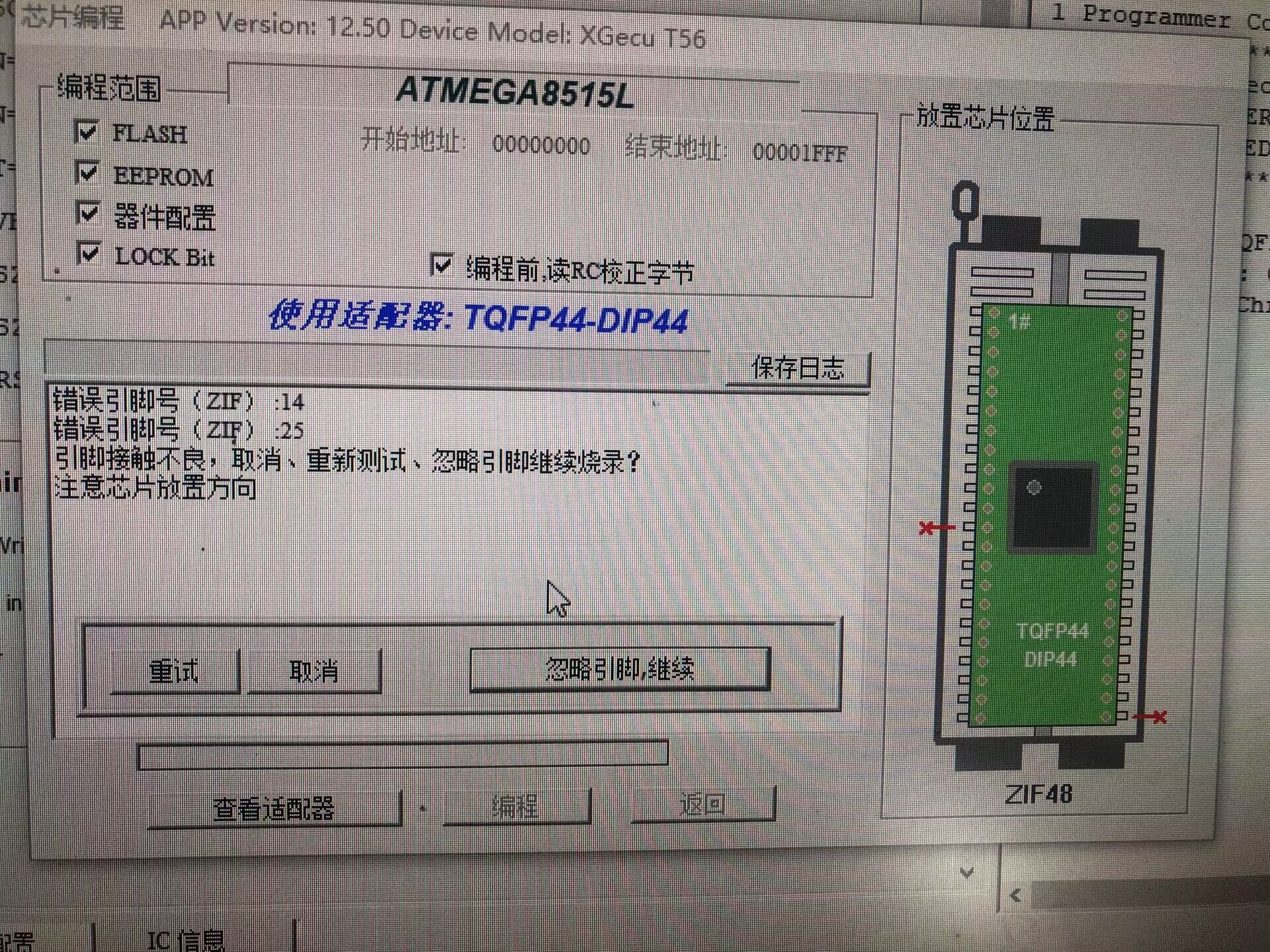

作者: dyf2007    时间: 2023-3-30 17:16     标题: t56编程atmega8515l-8au空脚错误提示
[attach]1735[/attach]引脚空脚,错误提示,其实忽略就行了,不过还是希望下个版本修正一下。[attach]1736[/attach] QQ图片20230330170931.png

作者: admin    时间: 2023-3-30 17:24
回复 3# dyf2007
下个版本会修正,屏蔽没有连接引脚的接触检查
