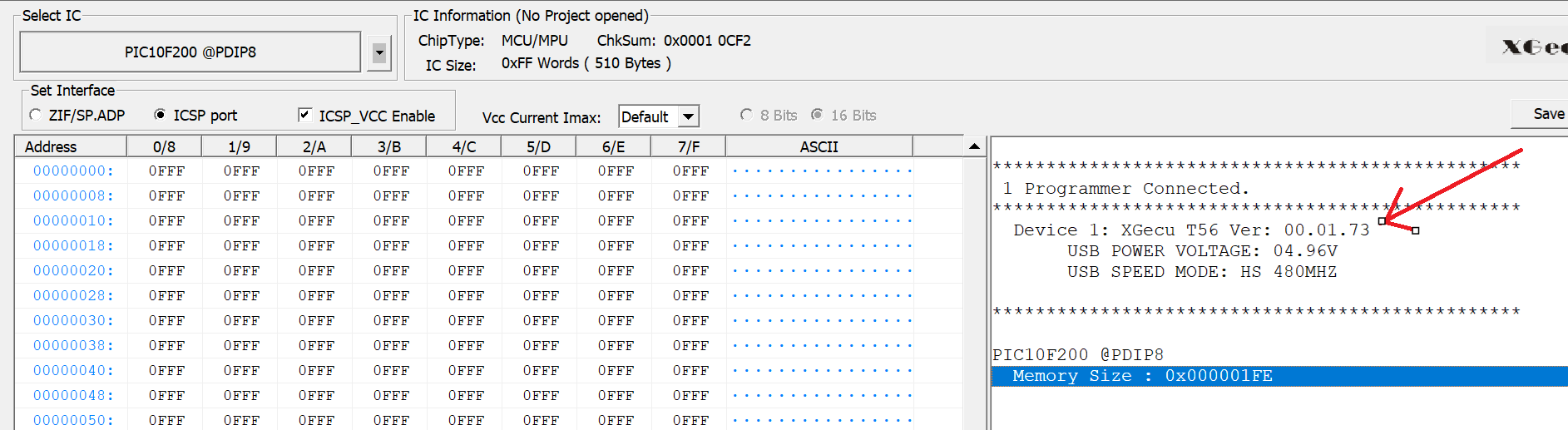

When you connect the T56, look to arrow in the picture for the fw version, please post it, and the voltage you see displayed.
Also post were you get the messages for overcurrent, and version of software you use now.
Also, please post the IC were you see the problem, just to try the same here.
   Rgds

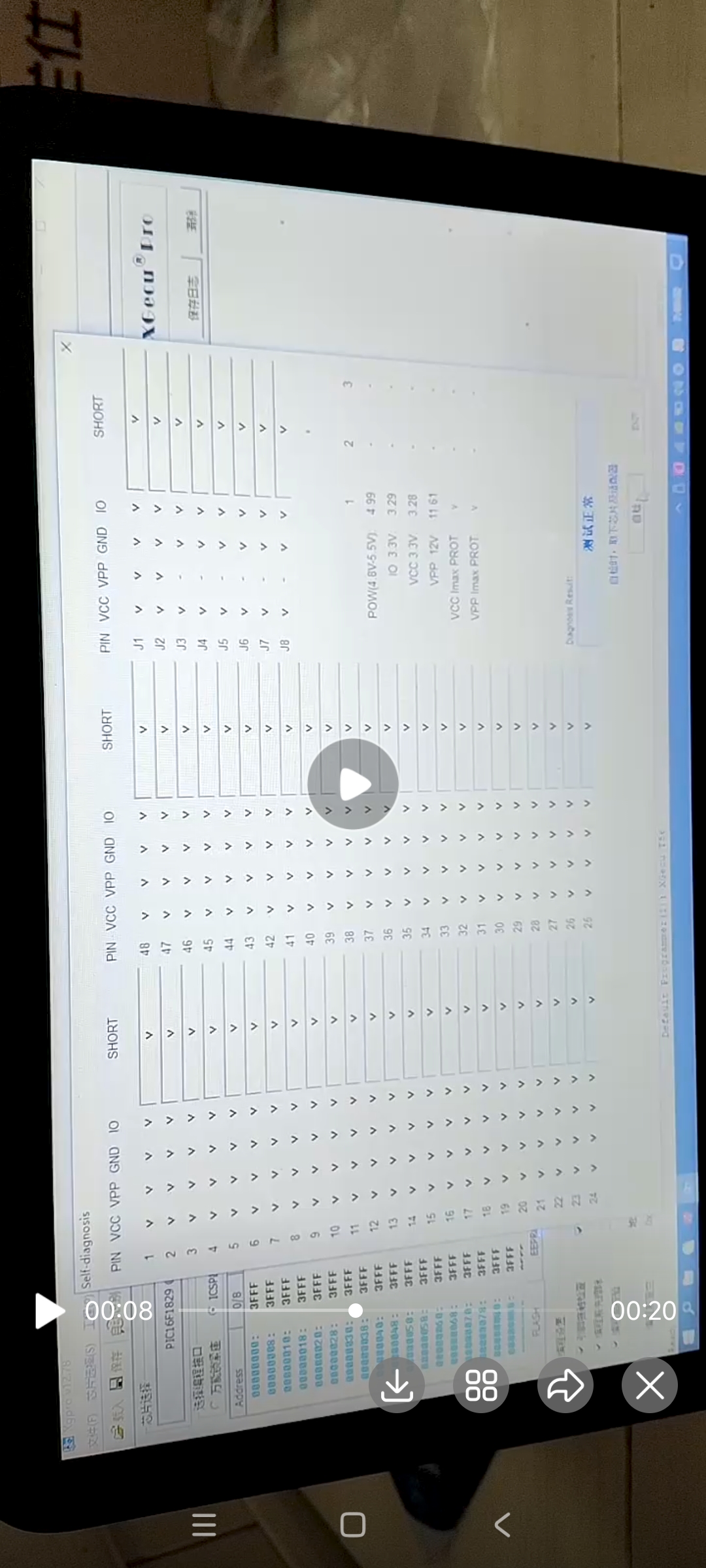

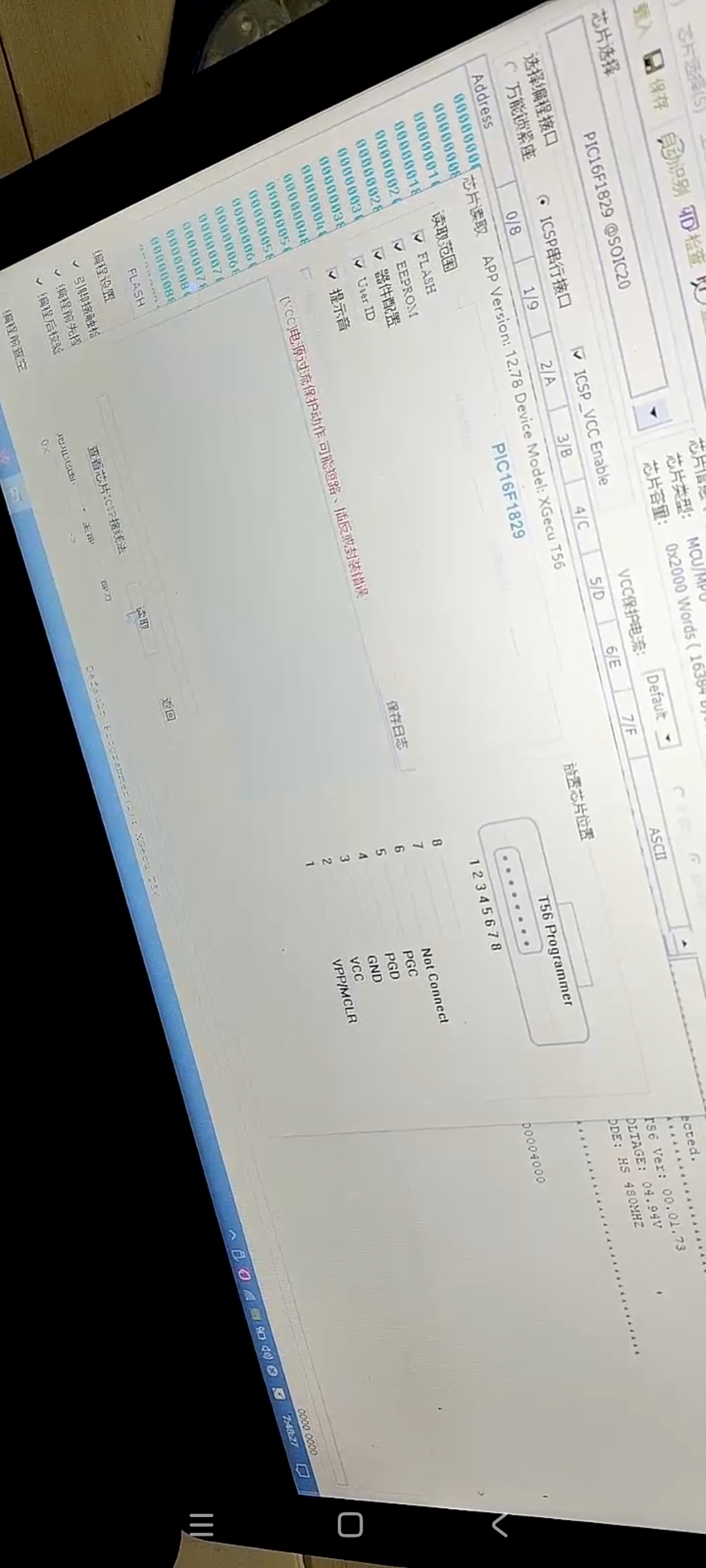

空编程器都报短路,开关vcc都会报,固件1.73,12.66等老版本软件会提示硬件固件不支持,usb电压4.94V,换电脑换USB线均没有用,偶尔能关vcc才能目标板外接电源读写,如实拍视频截图(手机上传可能有重复)[attach]2438[/attach]
ICSP过流保护,开关vcc均过流

空编程器
自检是正常的
每次烧录要花费很长的时间,半天难得碰到一次正常,急求解决方案,谢谢
以上视频12.78--13.10所有版本均已测试,ICSP过流报警不能操作的情况一样

   可能您误解了我的意思,PIC单片机读写界面有zif座和ICSP两种方式,zif座并不存在问题,我描述的情景是:编程器不放置任何任何器件ICSP_8Pin插座也未连接任何导线,选择zif座读写时提示正常的引脚接触提醒,选择ICSP不管是否开启vcc enable读写操作均提示过流(重申一下,编程器除了USB线缆外没有任何外部器件连接),编程器自检显示自检正常,个人感觉应该不是硬件IO口的推挽三极管问题,尝试不同电脑/重装各版本软件/重新安装驱动均无改善,修改源码烧录验证烧录过程浪费很长时间(正常概率非常低1%以下,偶尔正常的时候ICSP空编程器提示器件ID不符,连接ICSP准备正常操作后又是无尽止的过流,哪怕关闭vcc_enable使用目标板供电),结合您前面给出的意见,申请软件集成开放固件更新功能便于修正这种奇怪的问题,谢谢!
