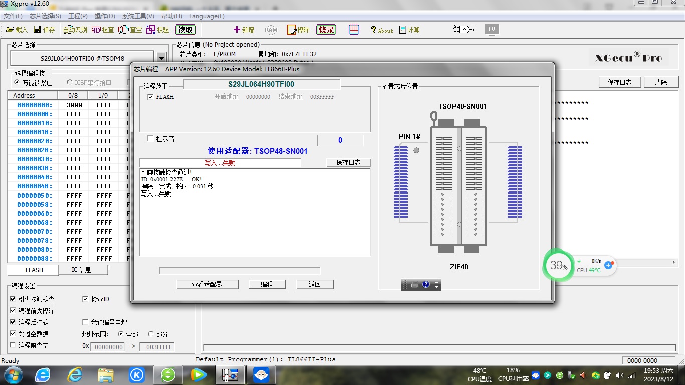

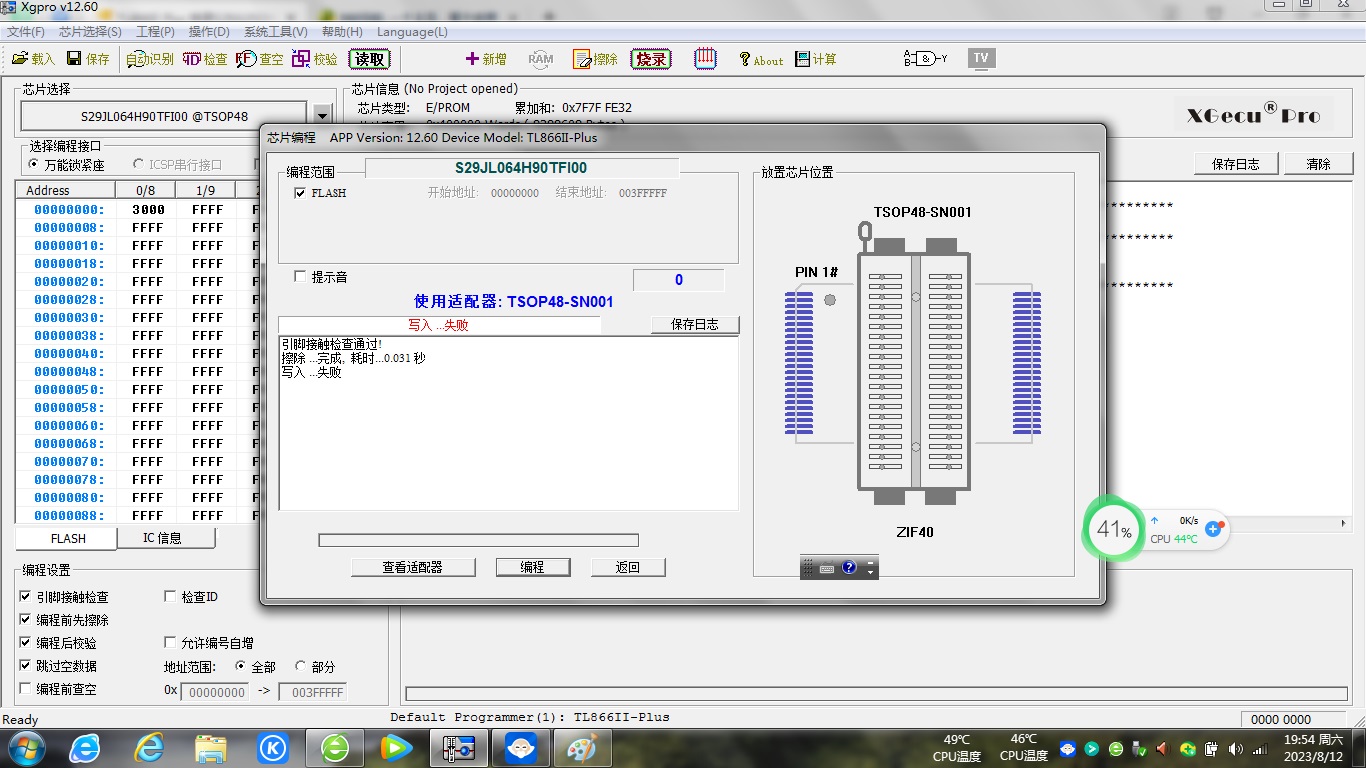

TL866Ⅱ plus编程S29JL064H90TFI00出错,麻烦技术员帮忙解决一下。

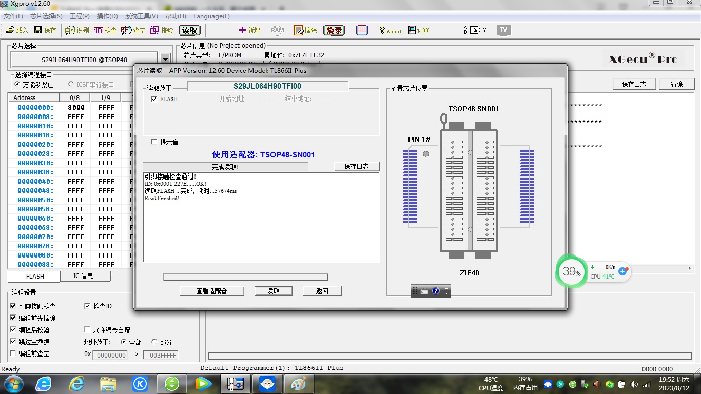

TL866Ⅱ plus编程S29JL064H90TFI00出错,读取正常。
2023-8-12 20:00
编程无法完成
2023-8-12 20:02
取消验证ID 依然无法完成
2023-8-12 20:03
换了三个芯片结果相同,请技术员帮忙解决一下。
