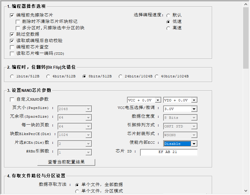

使用DS35Q2GA(ECC_DIS)@WSON8的数据写入W25M02GV,在校验时候就出错,降低电压,提高电压,改低速,换编程器固件这些都试过,故障依旧。
下面是错误日志,希望大佬给分析一下原因,是不是芯片坏了

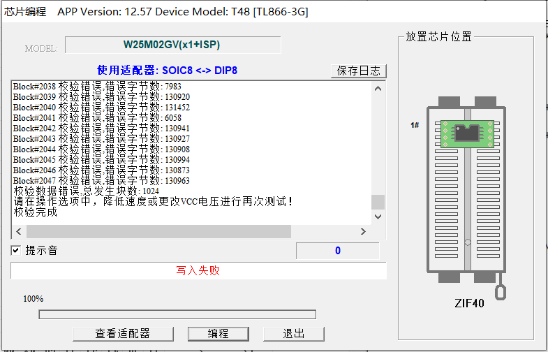

     Device : W25M02GV(x1+ISP) @WSON8
引脚接触检查通过!
ID: 0x EF AB 21 ......OK!
擦除NAND FLash : 完成,  耗时...2531 ms
写入Nand Flash ...
缓冲区文件大小: 270336KB
写入Nand Flash : 完成,  耗时...197.594 秒 --  Flash Size :270336 KB
校验Nand Flash ...
Block#1024 校验错误,错误字节数: 130763
Block#1025 校验错误,错误字节数: 130759
Block#2046 校验错误,错误字节数: 4019
Block#2047 校验错误,错误字节数: 4028
校验数据错误,总发生块数: 1024
请在操作选项中,降低速度或更改VCC电压进行再次测试!
校验完成

   数据不能代换,这两个芯片完全不同,W25M02G 内部是2个1G的芯片。DS35Q2G,内部是一个2G的芯片,操作指令都不一样
