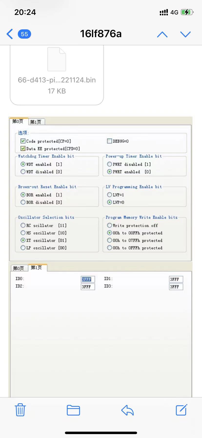

T48编程器 烧录PIC16F876A-I/SO 芯片设置求助
T48设置
(95.66 KB)
2023-2-17 19:12
解密后给的烧录配置 用T48怎么设置?
发表于 2023-2-19 16:59
7845123069
t48配置选项中 ,勾选=0, 不勾=1, 还有一个办法,烧录好的芯片。读一边,(配置信息加密也是能读出的)
