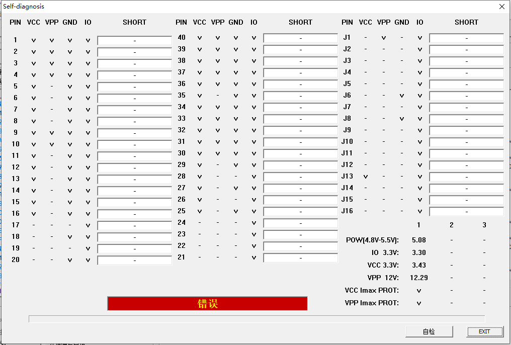

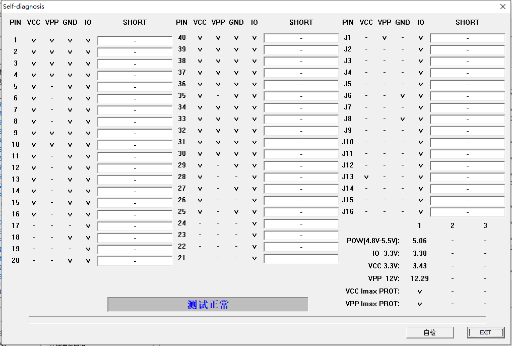

1111111111111.png 222222222222.png 回复 5# admin  自检有时正常有时显示错误
回复 8# cq200
错误时,没有显示错误红x? 无法确定错误原因,在另台最脑上试试
