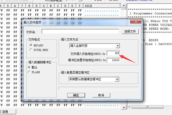

发表于 2022-10-7 15:03
paifei
T48比809F强大多了 写华硕BIOS可以直接写,载入数据时这里填800就可以直接写华硕BIOS了
