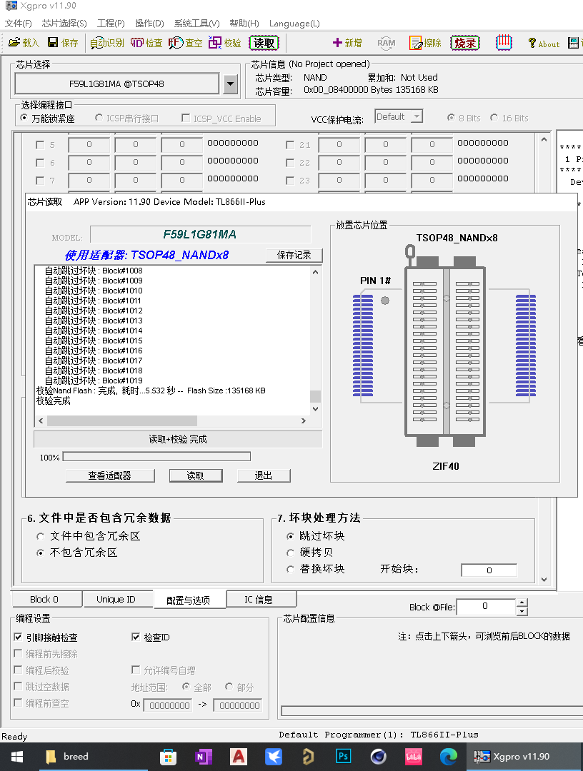

读取Nand Flash冗余区和坏块,并将其剔除问题
Nand Flash
冗余区
坏块
(71.52 KB)
2022-4-22 19:43
我需要读取Nand芯片内的源数据,下面的操作搞不定:
当第6项:选择“不包含冗余区”;第7项:选择“跳过坏块”,读取到的是:冗余区的数据和坏块的标记数据——除了FF就是坏块标记,128MB的芯片,读出的数据是4MB大小,是选反了吗?还是我操作错误。

发表于 2022-4-27 17:26
AJLL
有的芯片,软件设计时使用独特的坏块标记,这种情况不兼容,不能跳过坏块读取及写入

发表于 2022-4-30 11:35
