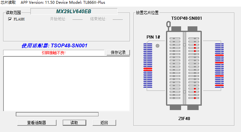

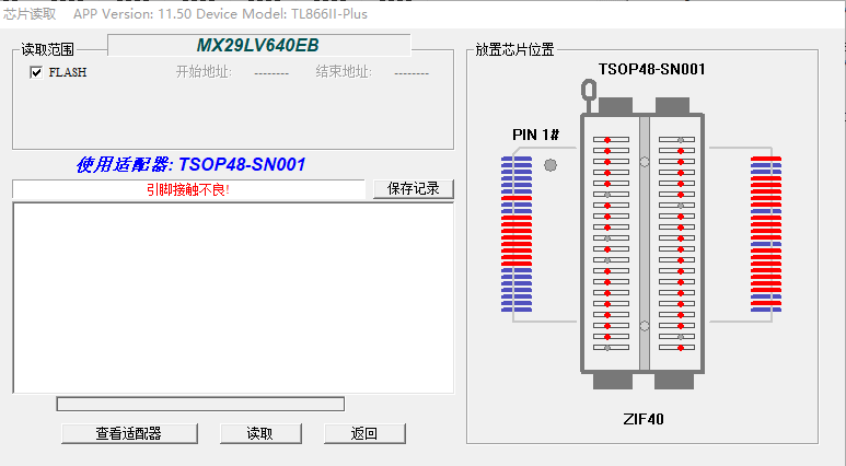

读取两块全新的芯片出现完全一样的错误
MXIC
MX29LV640EB
都提示引脚接触不良,而且是相同的引脚,是我的适配器有问题吗?

发表于 2021-11-4 07:27
mculink
座子用错,对照IC信息,查看座子
