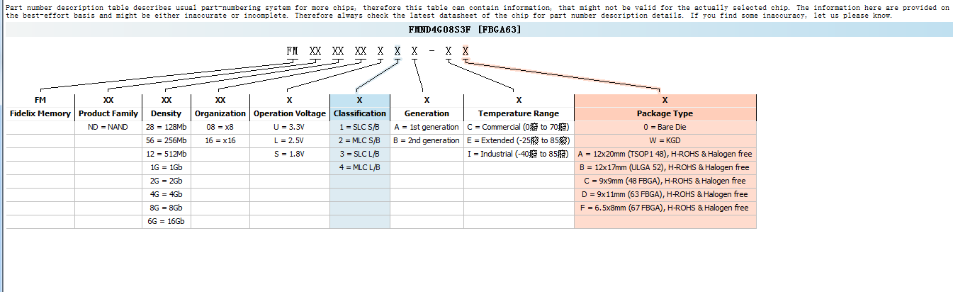

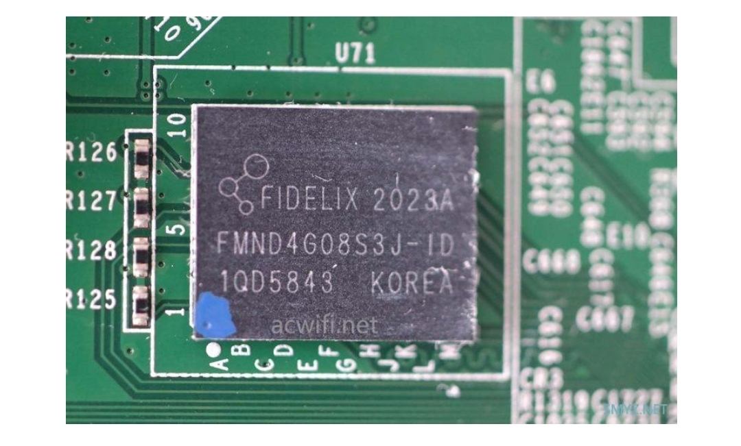

老大,能帮添加FMND4G08S3J-ID这个bga63的nand flash芯片,谢谢! Screenshot_2021-10-30-12-54-57-29.jpg
回复 10# 魑魅魍魉
   找不到任何芯片的资料,无法添加!
回复 11# admin 艾科的可以参考下,1.8V SLC
回复 12# 魑魅魍魉
好的,我看看

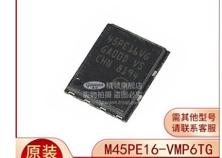

帮忙增加M45PE16
Maybe add custom I2C address of chip here! (ICSP)
回复 15# Eddiie
Yes .this is a good idea.
帮忙增加M45PE16
RSM 发表于 2022-4-28 13:12
同求,谢谢
M45PE16_STMicroelectronics.pdf (403.33 KB)

DOSILICON-FMND4GXXX3C.pdf (2.2 MB)
